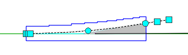

Use la ficha Alineación de desviación para especificar el nombre de la alineación de desviación o para fusionar la alineación de desviación de la traviesa con una alineación existente.
Cuando se crea una traviesa, se usa una alineación de desviación para conectar la traviesa con otra alineación de ferrocarriles del dibujo. Por ejemplo, la alineación de desviación en la siguiente traviesa aparece resaltada debajo.
Nota: Para controlar la longitud que la alineación de desviación se extiende más allá del triángulo teórico de la traviesa, cambie el valor Extender longitud en la ficha
