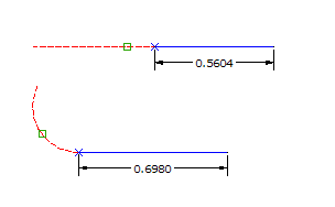

La línea se dibuja a partir del extremo del objeto más próximo al punto de selección. Precise una distancia mediante la designación de dos puntos o la indicación de un valor. La línea que se dibuja a partir del extremo de un arco se dibujará tangente a él.
