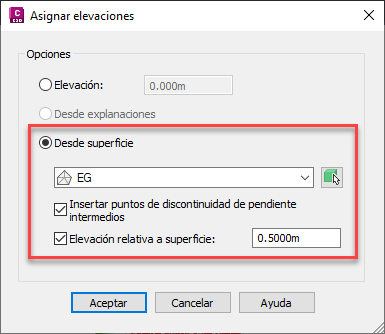

Para asignar elevaciones de línea característica desde una superficie
  1. Haga clic en la ficha Iniciopanel Crear diseñomenú desplegable Línea característicaCrear líneas características a partir de objetos Buscar.
  2. En el cuadro de diálogo Crear líneas características, active la casilla de verificación Asignar elevaciones y haga clic en Aceptar.
  3. En el cuadro de diálogo Asignar elevaciones, seleccione la opción Desde superficie.
    Nota: Si no hay superficies en el dibujo, la opción Desde superficie no está disponible.
  4. Seleccione una superficie de la lista o haga clic en el icono de flecha para seleccionarla en el dibujo.
  5. Active la casilla de verificación Insertar puntos de discontinuidad de pendiente intermedios para insertar discontinuidades de pendiente intermedias allí donde la entidad se cruce con líneas TIN de superficie. En estas ubicaciones se crearán puntos de elevación adicionales.
  6. Si desea que la línea característica se mantenga relativa a la superficie, seleccione la casilla de verificación Elevación relativa a superficie; asimismo, es posible indicar un valor de desfase positivo o negativo en el cuadro de edición. Para obtener más información, consulte Acerca de las líneas características relativas.
