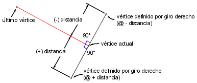

Para definir giros a izquierda y derecha, cree lados de cuadrado en la figura. Esto resulta útil al crear el borrador de huellas de edificios. Debe existir al menos dos vértices en la figura actual para que este comando funcione correctamente.
Ventana de comandos de topografía. RT-TURN [distancia]

A continuación, se ilustra el comando de giro a la derecha:
RT-TURN [distancia]
Sinónimos del comando
RIGHT
RT
| Parámetro | Definición |
| distancia | La distancia desde el vértice actual hasta el nuevo vértice. Introduzca este valor en las unidades de distancia de la base de datos de levantamientos actual. |
