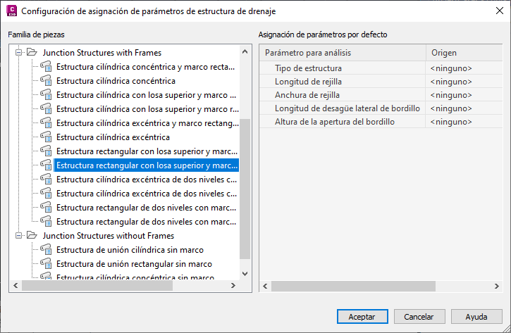

Este cuadro de diálogo le permite asignar parámetros de piezas creadas con el Generador de piezas a parámetros necesarios para el comando Analizar red de gravedad.
La asignación de parámetros solo es necesaria para las piezas creadas con el Generador de piezas. Las piezas creadas con el Editor de piezas de infraestructura ya tienen los parámetros necesarios para el comando Analizar red de gravedad.

Asignar parámetros de estructura de drenaje. En el cuadro de diálogo Asignar parámetros de estructura de drenaje, haga clic en Configuración de asignación.
Al acceder a este cuadro de diálogo desde el cuadro de diálogo Lista de piezas, se selecciona la familia de piezas de forma predeterminada.
Seleccione cada familia de piezas que desea asignar y, a continuación, especifique el valor predeterminado para cada parámetro en la columna Origen de la derecha.
