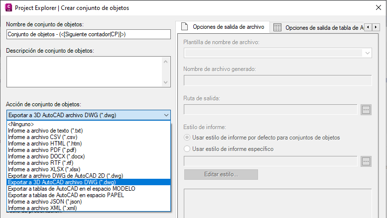

Se ha añadido la capacidad de exportar archivos DWG 3D de AutoCAD.
Esta opción está disponible para:
- Lista Acciones de conjunto de objetos en el cuadro de diálogo Crear conjunto de objetos.
- Menús contextuales de Informe rápido/Exportar para todos los tipos de objeto en Project Explorer.
- Comando AeccRunProjectExplorerActions.
Más información.

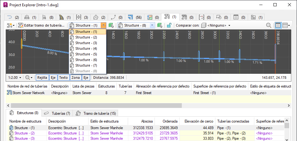

- Se han añadido botones de selección para seleccionar estructuras iniciales y finales de una red de tuberías en la ventana gráfica. Las estructuras inicial y final se pueden seguir seleccionando en los menús desplegables correspondientes.
- Se ha mejorado la capacidad de desplazarse fácilmente por largas listas de estructuras al seleccionar una estructura inicial y final para la vista de perfil en la ficha Redes de tuberías.
- Se han añadido nuevos elementos al menú contextual de la vista de lista Estructuras que permiten asignar cualquier estructura seleccionada a la vista de red de tuberías como estructura inicial o final. Ahora, al hacer clic con el botón derecho en una estructura, se ofrecen las siguientes opciones adicionales:
- Asignar a la estructura inicial de la vista de red de tuberías
- Asignar a la estructura final de la vista de red de tuberías

- Se ha añadido compatibilidad con la exportación de archivos de datos XML.
- Se ha añadido "Archivos XML" a la lista desplegable de tipos de archivo en el cuadro de diálogo Crear informe rápido.
- Se ha añadido "Informe a archivo XML" a la lista desplegable Acción de conjunto de objetos del cuadro de diálogo Crear conjunto de objetos.

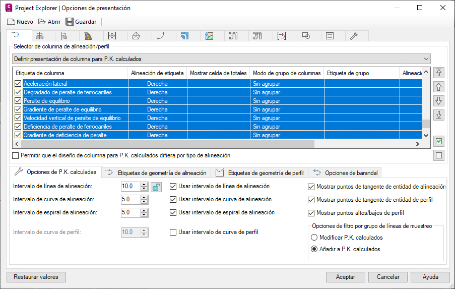

Información de peralte de ferrocarriles
- Los siguientes valores de peralte de ferrocarriles se han añadido a la lista de P.K. calculados y son informes y tablas disponibles.
- LateralAcceleration
- CantGradient
- EquilibriumCant
- EquilibriumCantGradient
- EquilibriumCantVerticalSpeed
- CantDeficiency
- CantDeficiencyGradient
- CantDeficiencyVerticalSpeed
- CantRatio
- CantJerk
- VerticalSpeed
