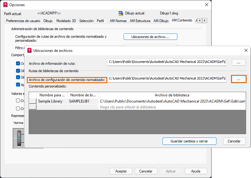

  2. Inicie el comando AMOPTIONS para iniciar el cuadro de diálogo Opciones y seleccione la ficha AM:Contenido.
  3. Haga clic en "Ubicaciones de archivos".

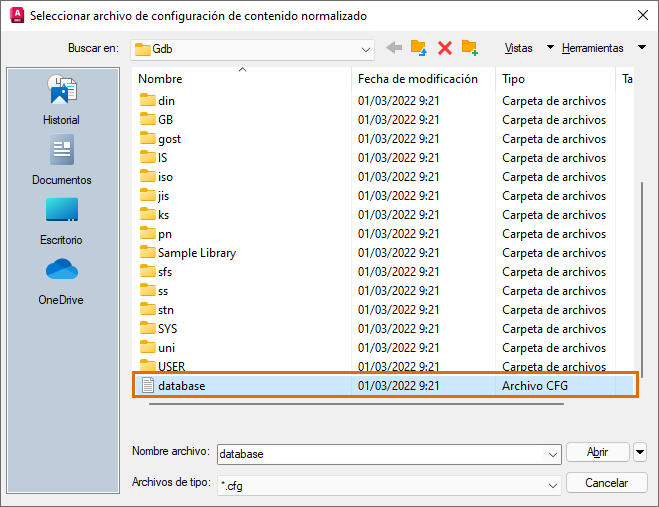

  4. Seleccione el botón Examinar del campo "Archivo de configuración de contenido normalizado". Esta ruta apunta al Archivo de configuración (archivo database.cfg) de la carpeta Gdb.

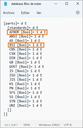

  5. Edite el archivo database.cfg abriéndolo en el Bloc de notas. Cambie los valores de las Bibliotecas de contenido normalizado no deseadas de "1" a "0". A continuación se muestra un ejemplo:
