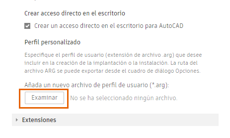

Creación de una implantación
  1. Cree la implantación en línea (consulte Instalación para administradores).
  2. Durante la creación de la implantación, busque el archivo .arg de perfil que se ha creado.
