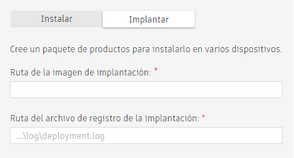

La instalación autónoma por defecto cuenta con opciones predefinidas que no se seleccionan durante el proceso. Si necesita cambiar las opciones por defecto, instalar varios productos a la vez o realizar una instalación en más de un dispositivo, debe utilizar la opción Instalación personalizada en la cuenta de Autodesk Account.
Las opciones para una instalación autónoma personalizada y una implantación son las mismas. Una vez seleccionadas las opciones de instalación, decida si desea crear una instalación autónoma o una implantación.
Seleccione Instalar si solo va a realizar una instalación autónoma.
Seleccione Implantar si necesita instalar los productos en varios dispositivos.
