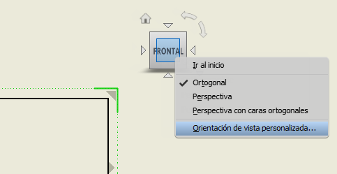

En un dibujo, haga doble clic en una vista para acceder a ViewCube para esa vista. Haga clic con el botón derecho en ViewCube y seleccione Orientación de vista personalizada.

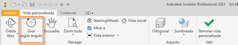

Se abre una ventana de vista personalizada. En la ficha Vista personalizada, haga clic en Girar según ángulo.
Utilice las opciones del cuadro de diálogo Rotación incremental de la vista para definir la orientación del modelo.
