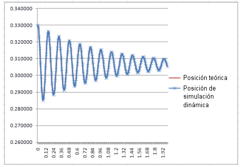

Desplazamiento, caso del muelle-masa
Un caso sencillo de validación de muelle y masa.
Ley de Newton:
(1)
Con:
| | Valor numérico: |
: posición basada en el tiempo t | |
: velocidad | |
: aceleración | |
= masa del cuerpo en kg | 10 |
= amortiguamiento del muelle en N.s/m | 20 |
= rigidez del muelle en N/m | 15000 |
= longitud libre del muelle en m | 0.3 |
= gravedad en m/s2 | 9.81 |
posición inicial en m | 0.33 |
= velocidad inicial en m/s | 0,0 |
(1) |
con  |
| | (2)
Una solución para esta ecuación diferencial es: |
| | (3)
Una solución concreta, si el sistema está estabilizado, es para y x = B. |
Seguidamente (2)  |  |
| | (4)
Las condiciones iniciales proporcionan el valor de A y : |
para t = 0.0, (3)  |  |
| | (5)
| | y |
| | (6)
Por último, (4) y (6) se registran en (3) y se concluye la ecuación del desplazamiento: |
Esta ecuación se programa en Excel y los resultados se comparan con los producidos por Simulación dinámica. Son idénticos. |
