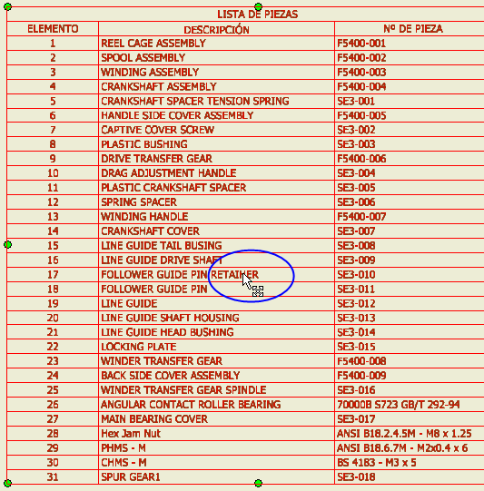

En el ejemplo siguiente se muestra cómo dividir una lista de piezas y, a continuación, desplazar el nuevo segmento a una hoja diferente.
Desplace el ratón sobre el texto de la fila de la tabla en la que desea realizar la división. Haga clic con el botón derecho del ratón cuando aparezca el icono de desplazamiento.

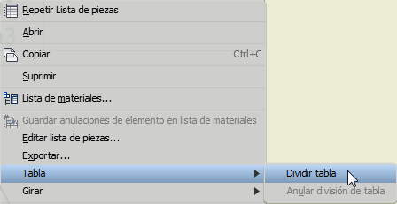

Haga clic en Tabla
Dividir tabla en el menú contextual.

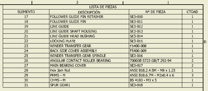

La tabla se divide en dos segmentos. En el navegador, el nuevo segmento de la tabla se muestra como un hijo de la tabla padre.

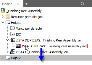

Para desplazar la sección dividida a una nueva hoja:
Expanda la lista de piezas en el navegador.
Arrastre la tabla dividida al área que aparece justo debajo del nuevo identificador de hoja.
Haga doble clic en la nueva hoja en el navegador para activarla y ajustar la ubicación de la tabla dividida.
