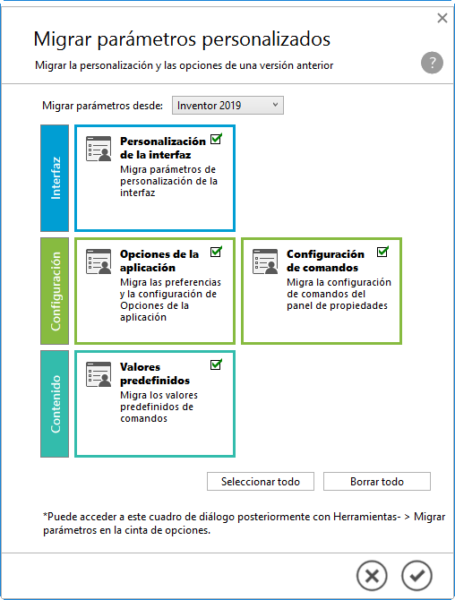

Procedimiento para migrar las opciones de la aplicación y la configuración de personalización
Si ha instalado previamente una versión anterior de Inventor, el cuadro de diálogo Migrar parámetros personalizados aparece al iniciar Inventor.
Compruebe las opciones para migrar sus preferencias de Opciones de la aplicación y las configuraciones de personalización a la versión nueva y, a continuación, haga clic en Aceptar.
Sugerencia: Pulse Seleccionar todo o Deseleccionar todo para gestionar sus elecciones.
Si cierra el cuadro de diálogo sin realizar la migración, podrá migrar la configuración posteriormente mediante las siguientes acciones:
