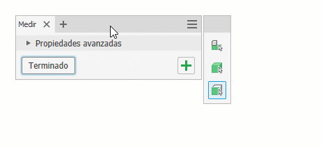

En el panel Herramienta de medición puede hacer lo siguiente:
Especificar las unidades duales y los valores de precisión. Cuando hay uno o varios sistemas de coordenadas personales (SCP) definidos en un archivo, puede especificar el SCP que quiere utilizar. Los resultados se actualizan al cambiar el valor.
En un archivo de ensamblaje, elija una prioridad de selección de la paleta de herramientas: Componente, Pieza o Aristas y caras.
Nota: La paleta de herramientas muestra las opciones de prioridad de selección ancladas en una ubicación de fácil acceso junto al panel de propiedades. La paleta se puede separar del panel de propiedades y colocar donde se desee. Puede anclarla fácilmente con el panel de propiedades.
Alterne entre Distancia mínima, Centro a centro y Distancia máxima para obtener el valor delta de la distancia.
Copie uno o todos los valores en el panel Herramienta de medición.

La información en cada selección se muestra en el panel de la herramienta de medición y en la ventana gráfica. El panel Herramienta de medición muestra todos los valores posibles para sus selecciones, así como los resultados de ambas selecciones. Si hace clic en un valor en el panel Herramienta de medición, aparecen la selección y la medición en la ventana gráfica. Se puede cambiar el tamaño de la columna de campo de valor. Detenga el cursor a la izquierda del valor y haga clic y arrastre para cambiar el tamaño de la columna - En la cinta de opciones, haga clic en la
. O bien, haga clic en Medir en el menú de comandos frecuentes. - Únicamente en los ensamblajes de Inventor, si quiere, seleccione una prioridad de selección: Componente, Pieza o Caras y aristas.
- Seleccione la flecha desplegable Configuración avanzada y defina las unidades duales y los valores de precisión. Si están disponibles, seleccione los sistemas de coordenadas personales (SCP) que quiera usar.

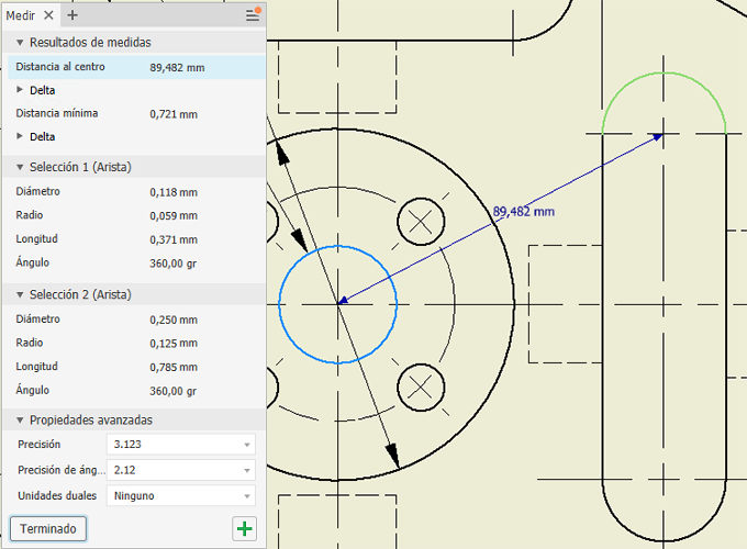

- En la ventana gráfica, haga clic para seleccionar la geometría que desea medir:
- Longitud de una arista Haga clic para seleccionar la arista.
- Diámetro de una cara cilíndrica o un círculo Seleccione la cara o la arista.
- Radio de una cara o arco cilíndrico Seleccione una cara o un arco.
- Posición de un punto respecto del origen Haga clic para seleccionar el punto. Aparecerá la posición del punto en relación con cada eje del sistema de coordenadas activo.
- Distancia existente entre puntos Haga clic para seleccionar el primer punto y, a continuación, haga clic para seleccionar el segundo. Cuando se selecciona el segundo punto, se muestra la posición del punto desde el origen y la posición delta en relación con el primer punto.
- Distancia entre dos de las siguientes geometrías: líneas/ejes, arcos/círculos, splines y cualquier tipo de superficie, cara no plana/punto de boceto Haga clic para seleccionar la primera geometría y, a continuación, haga clic para seleccionar la segunda.
- Distancia entre dos componentes de un ensamblaje Seleccione el primer componente y, a continuación, seleccione el segundo. Se mostrará un valor de distancia mínima. La distancia mínima entre dos componentes puede ser una arista, una cara o un vértice.

- Ángulo Emplee uno de los métodos siguientes:
- Seleccione dos líneas, aristas o caras.
- Seleccione dos puntos y, a continuación, mantenga pulsada la tecla MAYÚS y seleccione el tercer punto del ángulo.
- Seleccione un arco o un círculo.
- Seleccione una línea o un eje y, a continuación, seleccione una cara plana.
- Área y contorno Seleccione la región cerrada adyacente para medir.
Nota: Para incluir contornos de boceto en la lista Seleccionar otro, seleccione la opción Configuración avanzada Detectar contornos de boceto. Esta opción está activada por defecto.
Para copiar uno o todos los valores: haga clic con el botón derecho en un valor y seleccione Copiar o Copiar todo en el menú contextual. - Haga clic en Terminar para cerrar el panel o en Reiniciar para iniciar una nueva secuencia de medición. También puede iniciar una nueva secuencia haciendo clic en un área en blanco del lienzo.
