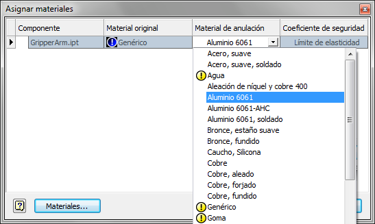

Asignar un material
  1. En la ficha Análisis panel Material, haga clic en Asignar .
  2. En el cuadro de diálogo Asignar materiales, en la columna Material de anulación, haga clic en la lista desplegable y seleccione el material que desea usar.
  3. En la columna Coeficiente de seguridad, seleccione Límite de elasticidad o Resistencia máxima a tracción. Estas resistencias se utilizarán en los cálculos del coeficiente de seguridad si realiza un Análisis de tensión.
  4. Haga clic en Aceptar.
