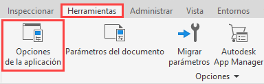

Abrir el cuadro de diálogo Opciones de la aplicación.

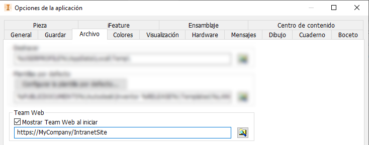

En la ficha Archivos, especifique un sitio web o un archivo en el campo Team Web. Puede ser un vínculo a los aprendizajes o un archivo o URL que elija.
Active la casilla de verificación para reemplazar la pantalla de inicio de Inventor con la página de Team Web especificada.

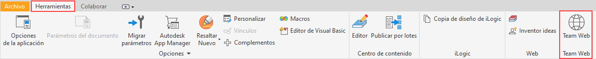

Una vez que se ha definido Opciones de la aplicación, puede iniciar Team Web en dos ubicaciones:
Desde la ficha Herramientas de inicio, panel Team Web.
Desde el menú desplegable de la Ayuda.
