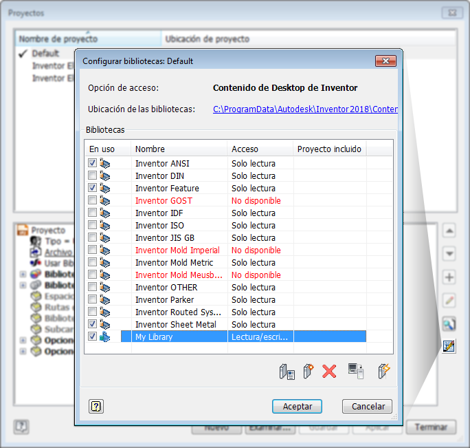

La base de datos del Centro de contenido de Inventor contiene más de 750 000 piezas y abarca 18 normas internacionales. Según cuál sea su requisito de diseño, si solamente carga la biblioteca que necesita, aumentará la velocidad al cargar el Centro de contenido e insertar la biblioteca desde ahí.
Si solamente utiliza una pequeña parte de contenido de la biblioteca, sopese la posibilidad de copiar las familias que necesite en la biblioteca personalizada y, a continuación, cárguela en la configuración del proyecto.
Para obtener más información, consulte Centro de contenido.
