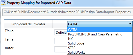

Asignación de propiedades para datos de CAD importados.En el cuadro de diálogo Asignación de propiedades para datos de CAD importados, haga clic en el menú desplegable y seleccione el formato al que desea asignar las propiedades estándar de Inventor. Cuando la herramienta Asignación de propiedades se inicia desde el cuadro de diálogo Importar, el formato se establece por defecto en el formato del archivo que va a importar.
Añada o edite los valores en un cuadro de texto de propiedad como desee. Se pueden especificar varios valores separándolos con un punto y coma (;).
Haga clic en Guardar para guardar los valores de propiedad modificados para la asignación actualizada.
