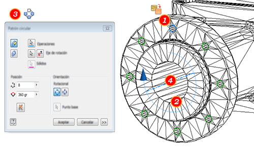

Escenario: tengo un ensamblaje con una geometría de referencia de malla de baja resolución. En el dibujo de ensamblaje necesito una cota entre el centro del agujero de la geometría de referencia de malla y una operación en un componente sólido que he diseñado.
La malla de baja resolución no se puede anotar con un eje de agujero porque la triangulación es demasiado amplia. ¿Cómo puedo solucionar esto para realizar los dibujos?
