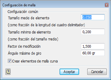

Configuración de malla
Utilice Configuración de malla para controlar manualmente el tamaño medio del elemento, el tamaño mínimo de elemento, el factor de modificación y el ángulo máximo de giro.
  1. En la ficha Análisis > panel Malla, haga clic en Configuración de malla. De este modo se abre el cuadro de diálogo Configuración de malla.
  2. Ajuste la configuración común según sea necesario para conseguir la malla adecuada.
Nota: El tamaño medio y mínimo del elemento deben representarse como una fracción (menor o igual a uno). El factor de modificación debe estar entre 10 y 1 y el ángulo máximo de giro debe estar entre 90 y 1 grados. Al ajustar la configuración de la malla se modificará la resolución de la malla especificada en Configuración del generador de forma.
