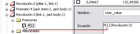

Para introducir una variable, también se puede pulsar el cuadro situado junto a ella en el navegador del gráfico de salida.
Vuelva a situar el cursor sobre el cuadro de entrada de texto de fórmula.
Se efectúa una comprobación del nombre y la ecuación en tiempo real. Los resultados de la comprobación aparecen a la derecha del cuadro Ecuación.
