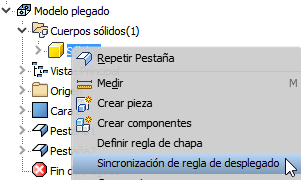

Sincronización de una regla de desplegado de chapa
Esta opción proporciona una manera rápida de sincronizar todas las operaciones de un cuerpo de chapa para compartir la misma regla de desplegado.
Haga clic con el botón derecho del ratón en un cuerpo de chapa en el navegador y seleccione Sincronización de regla de desplegado.
En el cuadro de diálogo, seleccione la regla de desplegado de chapa que desee aplicar a todas las operaciones y haga clic en Aceptar.
Nota: Después de sincronizar todas las operaciones para utilizar la misma regla de desplegado, se puede aplicar una regla de anulación de desplegado a una operación, si es necesario.
