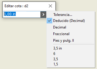

  1. Haga clic con el botón derecho en la cota que desea cambiar y seleccione Editar cota de modelo en el menú.
  2. Introduzca la nueva cota en la casilla de edición.
  3. Para cambiar las tolerancias de cota, haga clic en el icono desplegable del cuadro de edición y seleccione Tolerancia….
