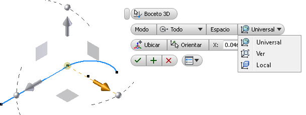

Cambio de posición de las entidades de boceto 3D con Transformación 3D
Inicie el comando Transformación 3D y, a continuación, seleccione una o más entidades de boceto 3D para editarlas.
  1. Haga clic en la ficha Boceto 3D panel Modificar Transformación 3D .
  2. Si lo desea, seleccione un modo de transformación:
    • Todo. Todos los manipuladores están disponibles.
    • Traslación. Solo los manipuladores de traslación están disponibles.
    • Rotación. Solo los manipuladores de rotación están disponibles.
  3. Si lo desea, seleccione un modo de espacio:
    • Universal. Orienta el manipulador con el origen del modelo.
    • Vista. Orienta el manipulador en relación con la vista actual del modelo.
    • Local. Orienta el manipulador con respecto a los objetos seleccionados.
  4. Si lo desea, seleccione Ubicar para cambiar la posición de la tríada.
  5. Si lo desea, seleccione Orientar para cambiar la orientación de la tríada.
  6. Introduzca los valores de X, Y, Z o angulares exactos o utilice el arrastre libre para desplazar la selección.
  7. Pulse Aceptar para terminar.
