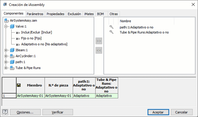

  4. Crear cmd de iPart. En la cinta de opciones, haga clic en la ficha Tubos y tuberías panel iPart/iAssembly Crear iPart/iAssembly.
    Se muestra el nombre del archivo del ensamblaje principal de conductos en la lista de objetos que es, por defecto, Conductos de tubos y tuberías. En la tabla de configuración se selecciona automáticamente el estado adaptativo.
    Crear iAssembly
    Nota: La fila de configuración en verde indica la configuración activa.

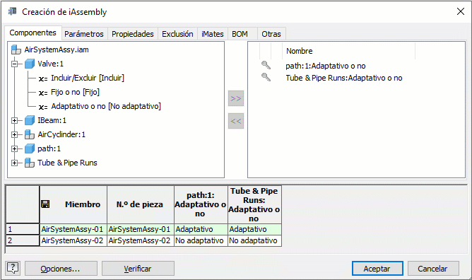

  6. En la tabla de configuración, pulse con el botón derecho del ratón un número de fila y seleccione Insertar fila.
    Se creará una nueva configuración, AirSystemAssy-02. Por defecto, el ensamblaje principal de conductos no es adaptativo tal y como se indica en la columna de estado adaptativo de Conductos de tubos y tuberías.
    Configuración de creación de tubería de iAssembly

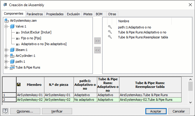

  12. En el navegador de modelo, haga doble clic en Tabla y compruebe lo siguiente para el ensamblaje principal de conductos:
    • La columna de estado adaptativo tiene el valor Adaptativas en la nueva configuración.
    • Se ha añadido la columna Reemplazo de tabla a la tabla de configuración.
    • El conjunto de componentes intercambiables de tubos y tuberías se ha iniciado con dos miembros de ensamblaje principal de conductos para que pueda cambiarse por la fila de configuración deseada mediante la lista desplegable Reemplazo de tabla.
