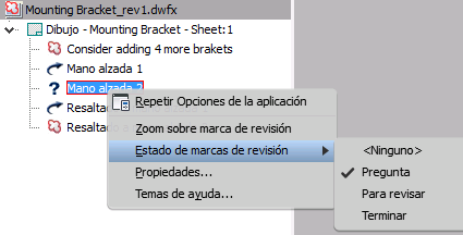

El navegador de marcas de revisión mostrará el conjunto de marcas en la vista del árbol. Una vez revisadas las marcas, se puede cambiar su estado y añadir comentarios que se guarden con la marca de revisión. En el navegador Marcas de revisión, pulse con el botón derecho una marca de revisión para cambiar su estado y acceder al cuadro de diálogo Propiedades de marca de revisión.
Para ver o cambiar el estado de la marca de revisión: haga clic con el botón derecho en un nodo de marca de revisión y, a continuación, haga clic en un estado del submenú Estado de marcas de revisión. El estado por defecto de las nuevas marcas de revisión es

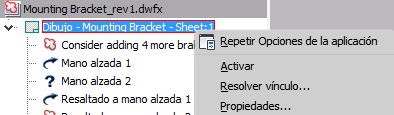

Para buscar todos los planos en el archivo IDW: haga clic con el botón derecho en el archivo de dibujo en el navegador y seleccione Resolver vínculo.
