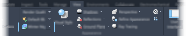

En la ficha Vista
de la cinta de opciones
panel Aspecto

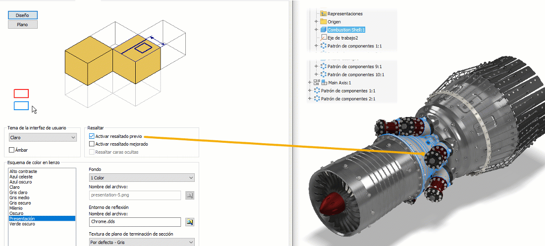

Muestra el efecto del esquema de color en el entorno de diseño o en el entorno de dibujo. Haga clic en los botones Diseño o Plano para ver el efecto del esquema de color activo en el cuadro de vista.
Controla el color de los iconos de la aplicación, el marco de la ventana, el fondo (por defecto), los paneles de propiedades y los cuadros de diálogo. Seleccione un tema de la interfaz de usuario en la lista de temas disponibles.
Elija el tema Oscuro para tener iconos situados en un fondo gris oscuro.
Elija el tema Claro para tener iconos situados en un fondo blanco.
Active esta opción para utilizar los colores del icono original. Debe reiniciar Inventor para actualizar los iconos del navegador.
Define el comportamiento de selección de objetos.
Los objetos se resaltan cuando el cursor se desplaza sobre ellos, lo que ayuda a saber qué se está seleccionando. Activado por defecto. En entornos de ensamblaje y conjunto soldado, cuando está desactivado, el resaltado no se muestra durante la prioridad de selección de pieza o componente.
No afecta al comando Seleccionar otro, que siempre muestra el resaltado previo.
También está disponible en el menú desplegable Seleccionar de la barra de herramientas de acceso rápido.
Muestra el resaltado previo o el resaltado de los componentes del ensamblaje a través de otros componentes. El resaltado se muestra cuando un componente o una restricción se resalta o se selecciona.
Mejora el resaltado de la selección para incluir caras ocultas y la esquematiza con una línea de contraste fina, lo que facilita la visualización de las selecciones.
Muestra los esquemas de color disponibles. Pulse para seleccionar uno de los modelos disponibles. El cuadro de vista muestra el resultado de la selección.
Proporciona acceso al Editor de esquemas de color, donde se pueden personalizar los esquemas de color de los elementos gráficos que se utilizan en Inventor.
