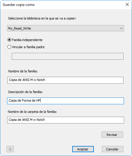

Realice una copia de la familia a la que desea añadir el perfil de muesca personalizado.
Seleccione la biblioteca de lectura o escritura, como la biblioteca en la que se va a copiar, edite el nombre de la familia y cambie las descripciones como sea necesario y, a continuación, haga clic en Aceptar.

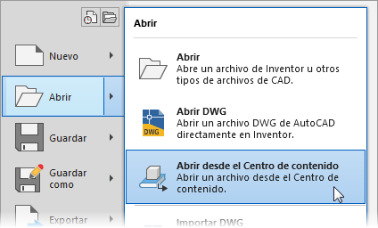

Haga clic en el menú Archivo en la esquina superior izquierda de la pantalla de Inventor y seleccione Abrir desde el Centro de contenido.
