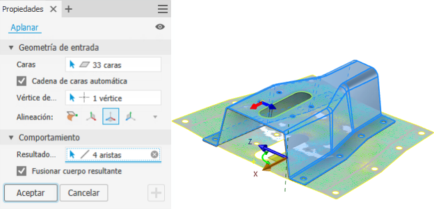

En la imagen siguiente, la opción Cadena de caras automática está desactivada, y hay un rigidizador de cartela en una pieza de chapa. Para optimizar los resultados, aplane la cartela con alguna distorsión y, a continuación, suprima la cartela y cree un desarrollo de la pieza con distorsión cero.
  1. Si lo desea, realice lo siguiente:
    • Resultado lineal: active esta opción para seleccionar una o varias aristas contiguas para que se mantengan rectas.
    • Resultado rígido: active esta opción para seleccionar una o varias aristas a fin de que se mantengan rígidas. Por ejemplo, seleccione agujeros coplanares para mantener el espaciado durante el aplanado.
  2. Fusionar cuerpo resultante: active esta opción para crear la salida como una sola cara de superficie. Desactive esta opción para crear una sola superficie con varias caras.
Nota: La vista preliminar de superficie muestra una malla de superficie y un mapa térmico. El mapa térmico muestra las áreas de baja deformación y tensión en color azul, y las áreas de alta deformación y tensión en color rojo. Después de la creación, edite la operación Aplanar para ver el mapa térmico.
