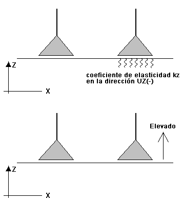

Cuando se define la elevación de una restricción (por ejemplo, elevado sin límite según la orientación del eje Z, es decir, UZ+), también se puede determinar el coeficiente base KHZ elástico para cada restricción. El coeficiente base elástico se determina sólo para la orientación opuesta al definido para el elevado con límite en dirección opuesta (es decir, para UZ-). Observe las imágenes siguientes:
