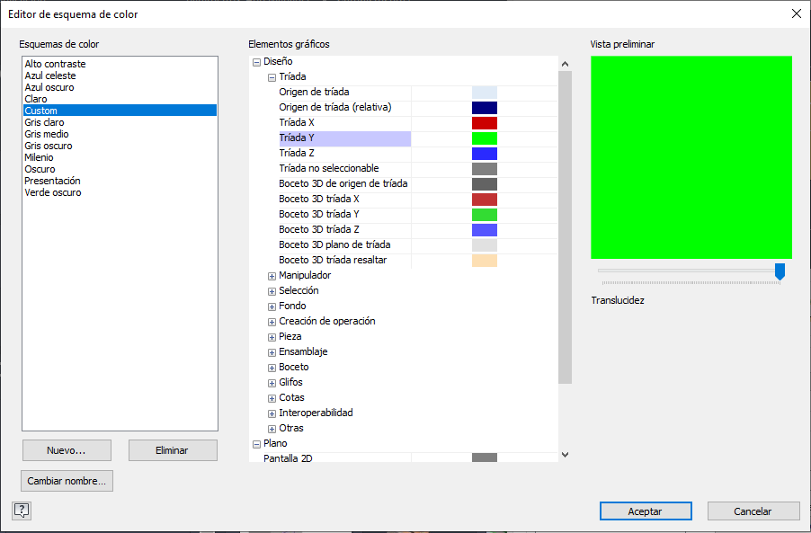

Utilice el Editor de esquemas de color a fin de personalizar los esquemas de color de los elementos gráficos que se utilizan en Inventor.
Novedades: 2022.1
Procedimiento para cambiar el esquema de color de un elemento gráfico
Para añadir, eliminar o cambiar el nombre de un esquema de color personalizado
Importante: Al hacer clic en Cancelar en el cuadro de diálogo Opciones de aplicación, se restablecen los cambios realizados en el esquema de color. Para guardar los cambios, debe hacer clic en Aplicar o Aceptar en el cuadro de diálogo Opciones de aplicación.
Reinicie Inventor para utilizar la nueva configuración.
Nota: Utilice los botones Exportar e Importar del cuadro de diálogo Opciones de aplicación para exportar o importar esta configuración hacia y desde el archivo .xml de opciones de aplicación.
