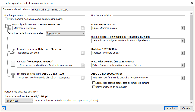

Configure los Valores por defecto de denominación de archivo del Generador de estructuras para personalizar los nombres de miembros de estructura y la ubicación de carpetas.
Nota: Si se muestra un icono de advertencia junto al cuadro de valor, compruebe el mensaje de información de herramienta y el esquema de nombres para detectar los posibles problemas. Por ejemplo, el uso de un número de índice en lugar de un número exclusivo puede dar lugar a nombres de archivo duplicados.
Los números que aparecen en la vista preliminar encima de los cuadros de valor son ejemplos y no números reales.
Personalice las entradas de la columna izquierda para configurar el Nombre para mostrar. Personalice las entradas de la columna derecha para configurar el Nombre de archivo y la Ubicación. Si desea que el nombre de archivo aparezca en el navegador, active la casilla de verificación Usar nombre de archivo como nombre para mostrar.
Haga clic en un cuadro de valor para especificar la posición del atributo en el nombre, haga clic en el signo + para ver la lista de opciones disponibles y, a continuación, seleccione una o varias de las entradas de la lista. Haga clic en la opción Restablecer de la lista para restablecer el valor por defecto del cuadro de valor.
Para cambiar el marcador decimal por defecto, seleccione un marcador decimal de la lista desplegable Marcador de unidades decimales.
Expanda Ubicación para especificar Ruta de ensamblaje, Espacio de trabajo o Ruta de usuario.
Active Utilizar unidades de ensamblaje para utilizar las unidades especificadas en el ensamblaje. Borre la selección para utilizar las unidades de la plantilla.
