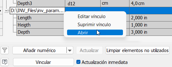

  4. Para abrir el archivo vinculado, haga clic con el botón derecho en la ruta del nombre de archivo en el cuadro de diálogo Parámetros y haga clic en Abrir.
