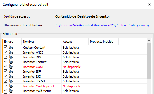

En el cuadro de diálogo Proyectos, haga clic en el botón Configurar Centro de contenido que aparece a la derecha.
En el cuadro de diálogo Configurar bibliotecas: Nombre del proyecto, asegúrese de que la biblioteca de contenido personalizado esté seleccionada.
Pulse Aceptar.
