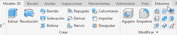

Acceso a entornos desde un archivo de pieza
En un archivo de pieza, pulse la ficha Entornos de la cinta de opciones.
Pulse uno de los entornos disponibles.
- Inventor Studio
- Contenido de BIM
- Análisis de tensión
- Simulación dinámica
- Cable y arnés
- Tubos y tuberías
- Impresión en 3D
Nota:
- Simulación dinámica y Análisis de tensión están disponibles tanto en productos de Autodesk Simulation como de Autodesk Inventor.
- Cable y arnés y Tubos y tuberías solo están disponibles en Autodesk Inventor.

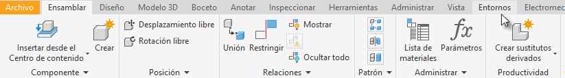

Acceso a entornos desde un archivo de ensamblaje
En un archivo de ensamblaje, haga clic en la ficha Entornos de la cinta de opciones.
Nota: Simulación dinámica y Análisis de tensión están disponibles en los productos Autodesk Simulation y en Autodesk Inventor Professional. Cable y arnés y Tubos y tuberías solo están disponibles en Autodesk Inventor Professional.

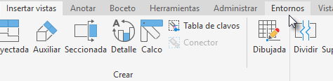

Acceso a entornos desde un archivo de dibujo
