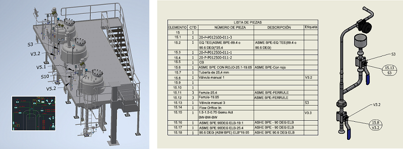

*Utilice las propiedades de ejemplar para
- Anular los valores personalizados de iProperty para los componentes de biblioteca (Centro de contenido).
- Añadir etiquetas desde diagramas esquemáticos a componentes en modelos 3D y utilizarlas en la documentación.
- Identificar la ubicación de los componentes individuales en los cuadros de transporte o en la instalación.
- Separe ejemplares individuales en la lista de materiales y la lista de piezas, y añada información específica a ellos, como los parámetros de componentes, posibles reemplazos de componentes, etc.
- Añadir ID personalizados a componentes individuales o ejemplares de componente y utilizarlos para reemplazar los números de Elemento en los dibujos de ensamblaje y subensamblaje.
- Añadir información de ensamblaje a modelos. Por ejemplo, asigne números de secuencia de pasos a componentes individuales del ensamblaje o añada información de soldadura a los componentes soldados.

Propiedades de ejemplar en texto de directriz, lista de piezas, referencias numéricas y símbolos de boceto
Puede mostrar las propiedades de ejemplar en:
- Texto de directriz 2D o 3D
- Símbolos de boceto
- Listas de piezas
- Referencias numéricas
