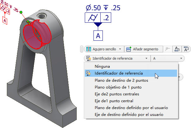

    La barra de herramientas pequeña incluye una vista preliminar interactiva de la anotación de tolerancia. La barra de herramientas pequeña incluye opciones para seleccionar el tipo de operación o geometría, asociar un identificador de referencia o añadir una fila al rectángulo de tolerancia. En los cuadros de lista se recogen las opciones adecuadas para la operación o geometría seleccionada.

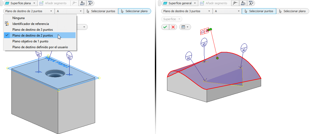

  4. Haga clic en los elementos de la vista preliminar para editar las propiedades y los valores que se muestran en la anotación. Haga clic en la lista desplegable Identificador de referencia para ver las opciones.
    • Puede crear objetivos de referencia seleccionando una de las opciones de la lista desplegable. Por ejemplo, la imagen siguiente de la izquierda crea referencias parciales mediante dos puntos de boceto 2D y un plano de trabajo. La imagen de la derecha utiliza tres puntos de trabajo y un plano de trabajo.
      Nota: Los puntos de boceto 2D se seleccionan automáticamente. Debe seleccionar manualmente los puntos de trabajo.

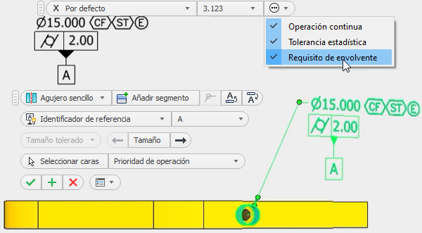

Añadir símbolos de operación continua, tolerancia estadística y requisito de envolvente
Utilice las opciones de anotación para añadir modificadores de operación directamente al texto de cota. Los modificadores de operación se muestran en el orden en que se añaden.
