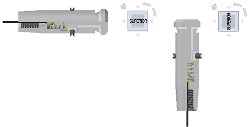

Cambio de la orientación de la vista
Cambie la orientación de un valor predefinido o una cara adyacente, orbite el modelo, use transiciones animadas, alabee una vista de cara, examine un objeto, y mucho más.
Procedimiento para reorientar la vista actual a una orientación predefinida
Procedimiento para reorientar una cara adyacente
Nota: las vistas de cara deben ser actuales.
