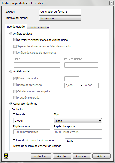

Para iniciar un estudio del Generador de forma desde el entorno de Análisis de tensión:
  1. Abra el archivo de pieza que le interese.
  2. En la cinta de opciones, en la ficha Modelo 3D panel Simulación, haga clic en Análisis de tensión. También se puede acceder al entorno de Análisis de tensión desde la ficha Entornos.
  3. En la ficha Análisis panel Administrar, haga clic en Crear estudio.
  4. En el diálogo Crear nuevo estudio, seleccione Generador de forma y haga clic en Aceptar.
