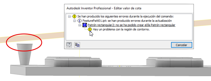

Cree operaciones de patrón dentro de un contorno. La opción de contorno solo está disponible en el modelado de piezas.
Contorno. Haga clic para seleccionar una cara o un perfil que defina el límite. Puede cambiar el contorno en cualquier momento, ya sea una cara o un perfil, o dejar de utilizar el contorno desactivándolo.
Desfase. Desfasa el contorno seleccionado creando un área de exclusión entre la línea de contorno y la línea de desfase. Existen tres opciones para crear patrones dentro de un contorno. Estos pasos son los siguientes:
y seleccione un punto diferente como punto base. Tenga en cuenta que la selección se actualiza cuando se selecciona el nuevo punto.Si está creando el patrón de un sólido, elija una operación:
Optimizado. Crea copias idénticas de las operaciones seleccionadas mediante la creación del patrón de las caras de la operación. Optimizado es el método de cálculo más rápido. Presenta limitaciones, como la incapacidad de crear incidencias superpuestas o incidencias que intersequen caras que no sean las de las operaciones originales. Cuando es posible, acelera el cálculo del patrón.
Idéntica. Crea incidencias idénticas de las operaciones seleccionadas mediante la incidencia de los resultados de las operaciones originales. Cuando el método Optimizado no sea posible, utilice esta opción para las operaciones idénticas.
Ajuste. Crea copias potencialmente distintas de las operaciones seleccionadas mediante la creación del patrón de las operaciones y el cálculo de extensiones o terminaciones de cada incidencia de patrón por separado. El tiempo de cálculo es prolongado para patrones con un gran número de incidencias. Conserva la intención del diseño permitiendo que las incidencias del patrón se ajusten según las condiciones de extensión o terminación de la operación como, por ejemplo, una operación que termine en una cara del modelo. No está disponible para patrones de cuerpos de piezas sólidas con estado abierto o de superficie.
Pulse Aceptar.

Estos son puntos que se deben recordar al utilizar patrones que están limitados a un contorno.
