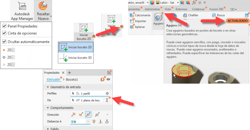

Cuando la opción de la cinta de opciones está seleccionada, los comandos nuevos y actualizados muestran un distintivo. Los distintivos facilitan la identificación y consulta de comandos nuevos o actualizados. Puede controlar la visualización del distintivo, así como la versión o la actualización en la que este se mostrará.
La lista muestra tres versiones anteriores aparte de la versión actual. Por ejemplo, si la versión actual es 2024, en la lista se incluye 2023-2021.
¿Cómo se puede utilizar esta operación? Supongamos que utiliza una versión anterior, por ejemplo, la de 2022, y quiere actualizarla a una versión más reciente, la de 2024. Le gustaría ver qué se ha añadido y actualizado desde 2022. Selecciona 2022 y todos los comandos nuevos y actualizados después de 2022, las versiones y actualizaciones muestran un distintivo.
Procedimiento para mostrar los distintivos de resaltados en los paneles de propiedades y comandos nuevos o actualizados
  1. En la ficha Herramientas panel Opciones, haga clic en Resaltar nuevo . A continuación, se abrirá la lista de versiones y actualizaciones. El valor por defecto es Desactivado.
  2. Seleccione una versión o una actualización. Los distintivos muestran en la cinta los comandos que se hayan actualizado o que sean nuevos tras la versión o actualización seleccionada.
Para ocultar los distintivos
Para ocultar los distintivos, desactive la opción Panel de propiedades o Cinta de opciones. Podrá mostrarlos de nuevo en cualquier momento, así como actualizar la memoria con los comandos nuevos o actualizados.
La opción Ocultar automáticamente desactiva la visualización del distintivo tras el primer uso del comando o de la opción. Esta operación permite trabajar con los comandos nuevos o actualizados y saber cuáles no se han usado o visto. Desactive Ocultar automáticamente para mantener visibles los distintivos.
Distintivos de panel de propiedades
Los distintivos de los paneles de propiedades indican opciones de características nuevas y opciones de características que no son fácilmente visibles, como las del menú Configuración avanzada. Puede cambiar la visualización de los distintivos activando o desactivando la casilla en el menú desplegable Resaltar nuevo.

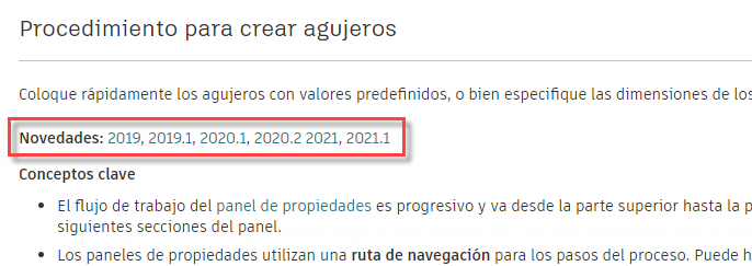

Contenido de aprendizaje para comandos nuevos y actualizados
Las páginas de contenido de los comandos nuevos y actualizados muestran un vínculo al tema Novedades. En los vínculos se muestra la versión a la que se aplica un cambio relacionado.
