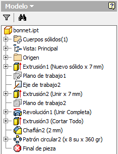

Visualización de la información ampliada tras el nombre del nodo de operación en el navegador
Muestra información detallada sobre las operaciones de pieza en el navegador. Los nombres extendidos de las operaciones se muestran en los entornos de pieza, pieza de chapa, vista de modelado de ensamblajes y dibujo.
Importante: El formato de información ampliada se puede personalizar en el archivo FeatureAutoname.xml que se encuentra en la carpeta de datos de diseño. Puede cambiar la ubicación de instalación por defecto de la carpeta de datos de diseño en la ficha Archivo del cuadro de diálogo Opciones de la aplicación o en el cuadro de diálogo Proyectos.
