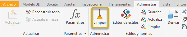

En los entornos de Pieza o Ensamblaje, acceda al comando Limpiar elementos no utilizados desde:
  1. Haga clic en Limpiar elementos no utilizados. Inventor explora el modelo en busca de bocetos y operaciones de trabajo no utilizados y las presenta en un cuadro de diálogo.
  2. Para cada objeto que desee eliminar, defina el valor ¿Limpiar elementos? en Sí.
  3. Pulse Aceptar.
