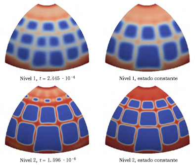

En este problema, se examina un vaciado hemisférico, fino. El vaciado tiene una apertura de agujero en la parte superior, alrededor de la cual se aplica una carga de presión. Los desplazamientos y están fijos en el borde inferior del hemisferio. Los desplazamientos x y z están fijos alrededor de la apertura de agujero en la parte superior del hemisferio [2].
Con el Generador de forma, se puede reproducir el resultado publicado. Aunque la mayor parte del resultado generado se ajusta a los resultados publicados, se aprecian algunas diferencias destacables en la arista inferior del hemisferio. En el Generador de forma, solo queda una capa fina de material cuando se aplican las condiciones de contorno. En los resultados publicados se muestra una banda de material mucho más gruesa en torno a la arista inferior del hemisferio. Además en los resultados publicados aparece alguna variación en el grosor de esta banda de material, probablemente debido a las condiciones del contorno de simetría.
