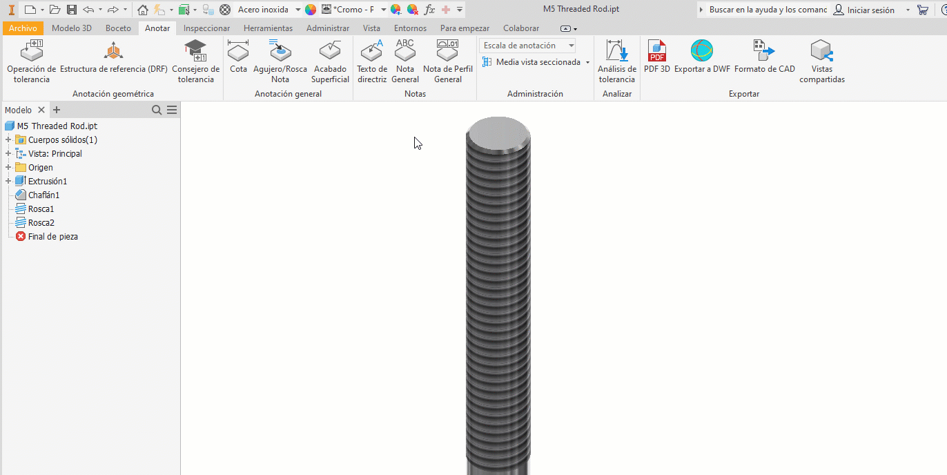

  1. Cree una nota de rosca externa o una nota de rosca interna en un archivo de pieza, ensamblaje o dibujo.
  2. Guarde el archivo.
  3. Haga doble clic en la nota de rosca. Se abre el editor de texto.
Ejemplo de acceso al editor de texto desde una nota aplicada a la cara externa de un cilindro:
