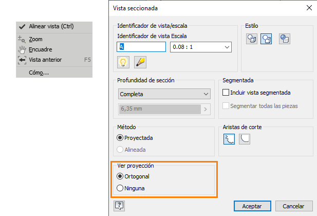

Ignorar la alineación de las vistas en sección durante la inserción
Al crear una vista en sección, por defecto, la vista se alinea con la vista padre. Puede utilizar cualquiera de los métodos siguientes para activar o desactivar la alineación con la proyección ortogonal desde la vista base. Cuando desactive la alineación, podrá alinear la vista en sección con cualquier otra vista porque ya no estará alineada con la vista padre.
Cree la vista en sección, pero no haga clic para insertarla.
A medida que arrastra la vista en sección fuera de la vista padre, utilice uno de los métodos siguientes para desactivar la alineación:
Menú contextual
Haga clic con el botón derecho en la ventana gráfica y cancele la selección de Alinear vista.
Vista seccionada (cuadro de diálogo)
En Proyección de vista, seleccione Ninguna.
Mantenga pulsada la tecla CTRL
Haga clic para colocar la vista donde quiera y, a continuación, suelte la tecla Ctrl.

En el cuadro de diálogo, defina el identificador, la escala, el estilo de visualización y la profundidad de sección de la vista.

Cambie la configuración de la profundidad de sección en el cuadro de diálogo:
Seleccione Completa para crear la vista seccionada con toda la geometría más allá de la línea de corte.
Seleccione Distancia para especificar una distancia de visualización en unidades de modelo que empiece a partir de la línea de corte y especifique la distancia de profundidad en el campo Distancia.
La opción Incluir vista segmentada crea una vista seccionada con algunos componentes segmentados y otros componentes seccionados dependiendo de la configuración de atributos del navegador. Si está utilizando Inventor, la opción Segmentar todas las piezas anula la configuración de componentes del navegador y segmenta todas las piezas de la vista conforme a la geometría de la línea de sección. Los componentes no atravesados por la línea de sección no participan en la operación de segmentación. Esta vista es, esencialmente, una profundidad cero verdadera, por lo que los campos Profundidad de sección aparecen atenuados cuando esta opción está activada.
Opte por una de las posibilidades siguientes:
(Opcional) Si selecciona Incluir vista segmentada, active la opción Segmentar todas las piezas para que se incluyan todas las piezas.
