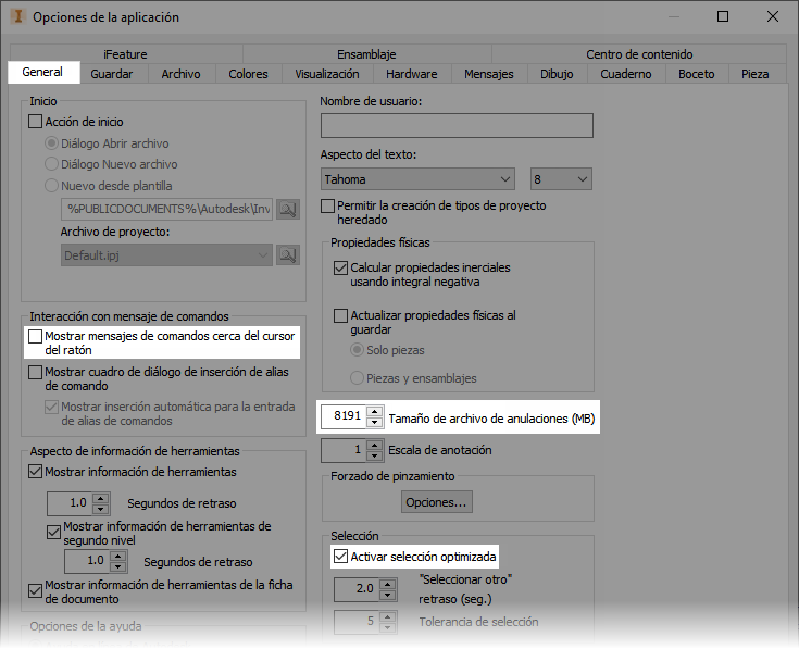

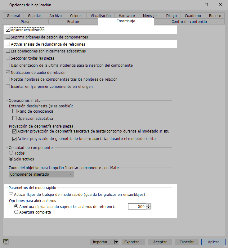

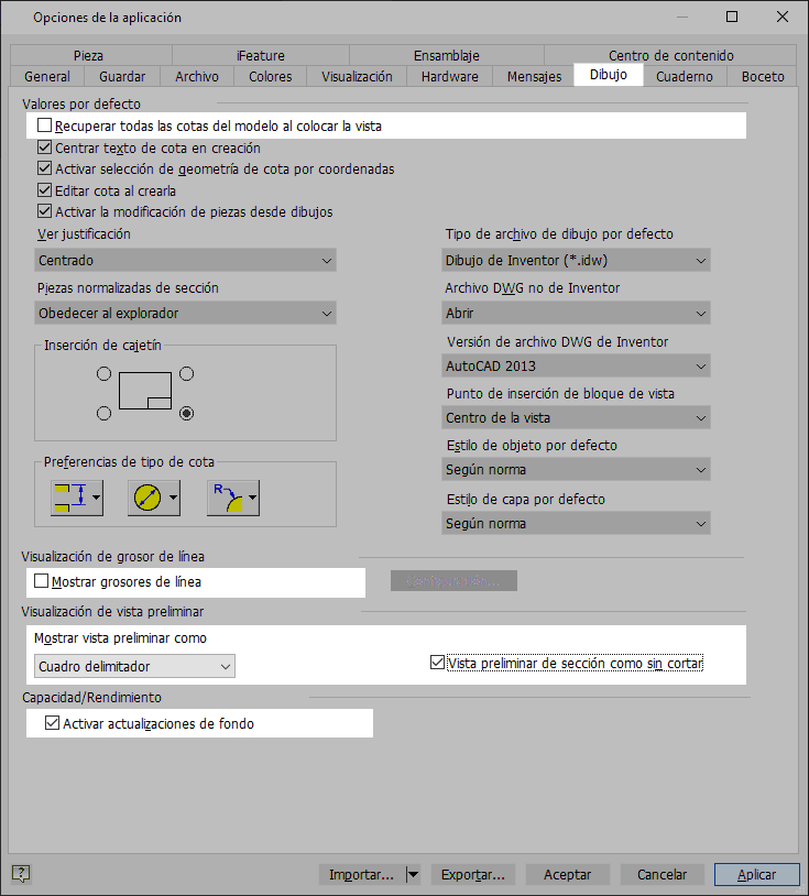

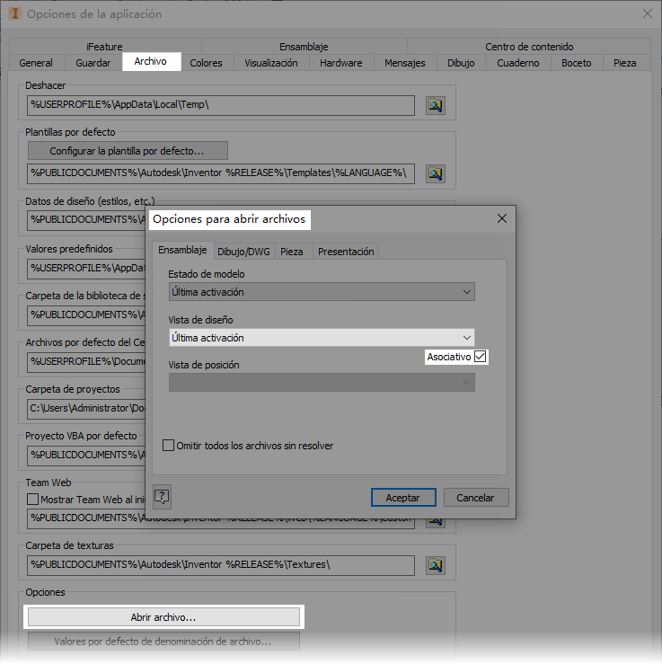

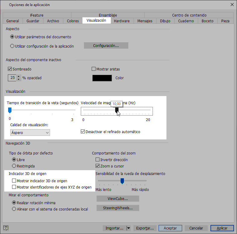

Las siguientes opciones de la aplicación afectan al rendimiento de los ensamblajes.
Rendimiento - activado
Iconos de notas - desactivado
Proyectar automáticamente aristas para creación y edición de bocetos: desactivada
Para obtener más información: Configuración de las opciones de la aplicación.

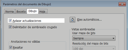

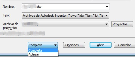

Los dibujos de ensamblaje de gran tamaño pueden tardar en abrirse, ya que se comprueba si hay actualizaciones de todos los componentes o piezas. Puede aplazar el proceso de actualización al abrir un dibujo seleccionando Aplazar en el cuadro de diálogo Abrir.
También puede configurar un dibujo abierto para que tenga un estado de actualización aplazada. En la cinta de opciones, haga clic en la ficha Herramientas y, en el grupo Opciones, haga clic en Parámetros del documento. En el cuadro de diálogo, haga clic en la ficha Dibujo y active la casilla situada junto a Aplazar actualizaciones. Las vistas no se actualizarán con los cambios del modelo hasta que este parámetro se desactive o se modifique al abrir el dibujo.
Documento activo
Si está trabajando en un dibujo y desea activar Aplazar actualizaciones, haga clic con el botón derecho en el nodo del dibujo de nivel superior en el navegador y seleccione Aplazar actualizaciones.

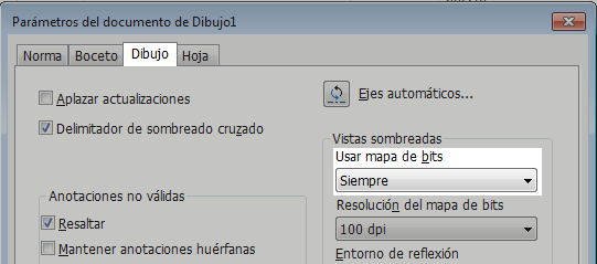

En el caso de las plantillas de dibujo, especifique el uso de mapas de bits en las vistas sombreadas en lugar de "Solo sin conexión" durante las operaciones de visualización. Para ello, abra la plantilla de dibujo Standard.idw y guárdela como "Estándar de ensamblaje grande.idw". En la ficha Herramientas > panel Opciones, haga clic en Parámetros del documento. En la sección Vistas sombreadas de la ficha Dibujo, establezca Usar mapa de bits en Siempre. Guarde los cambios.
