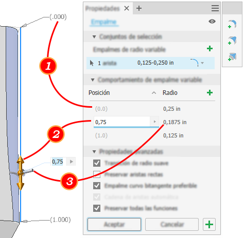

Ejemplo de empalme de radio variable
  1. Manipulador de radio de empalme
  2. Manipulador de posición
