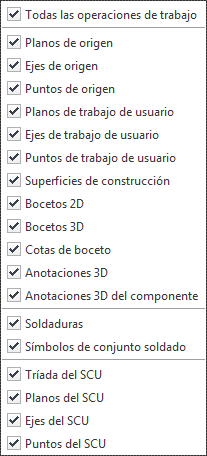

Para definir la visibilidad con el comando Visibilidad de objeto
Los controles de vista disponibles en el comando Visibilidad de objeto activan o desactivan la visibilidad de todos los ejemplares de los elementos seleccionados.
  1. En la cinta de opciones, haga clic en ficha Vista panel Visibilidad Visibilidad del objeto.
  2. En la lista desplegable, desactive la marca de verificación para desactivar la visibilidad y seleccione la casilla para activar la visibilidad.
Nota: Puede haber estados de visibilidad en conflicto. Por ejemplo, si se ha desactivado la visibilidad de un plano de trabajo con la opción del menú contextual, no estará visible cuando se active la visibilidad de plano de trabajo en la lista desplegable Visibilidad de objeto. Si se produce un conflicto, active el elemento en Visibilidad de objeto y, a continuación, compruebe el estado en el navegador.
