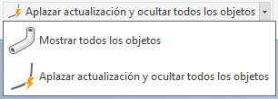

Se pueden desactivar las actualizaciones automáticas para todo el subensamblaje de conductos de tubos y tuberías. En la siguiente imagen se muestran los parámetros de visualización a los que se puede acceder desde la ficha Conducto de tubería si hay un conducto de tubería activado.

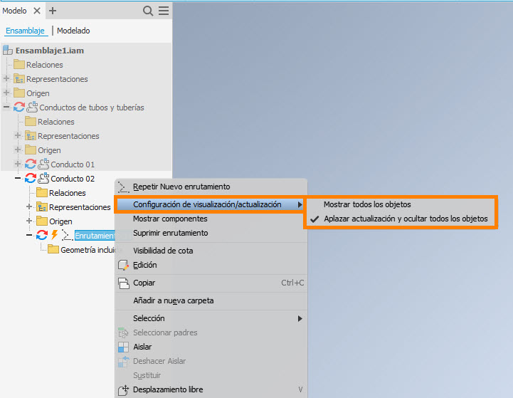

La imagen siguiente muestra los parámetros de visualización a los que se puede acceder desde el menú contextual del enrutamiento.
Mostrar todos los objetos
Permite actualizar todo el conducto de tubería o los enrutamientos especificados. Cuando la opción Mostrar todos los objetos está activada, los enrutamientos y los conductos asociados se muestran como llenos y responden automáticamente a los cambios. Ésta es la configuración por defecto cuando se añaden enrutamientos y conductos a un ensamblaje principal de conductos.
Aplazar actualización y ocultar todos los objetos
Aplaza las actualizaciones automáticas de todo el conducto de tuberías o de los enrutamientos especificados. Cuando se selecciona la opción Aplazar actualización y ocultar todos los objetos, los enrutamientos y conductos asociados se muestran como ejes. Los componentes subyacentes están ocultos y no responden a los cambios.
El enrutamiento aplazado se indica mediante un icono de rayo en el navegador.
Nota: Active Mostrar todos los objetos para visualizar un enrutamiento como lleno. Active Aplazar actualizaciones y ocultar todos los objetos para visualizar un enrutamiento como líneas.
